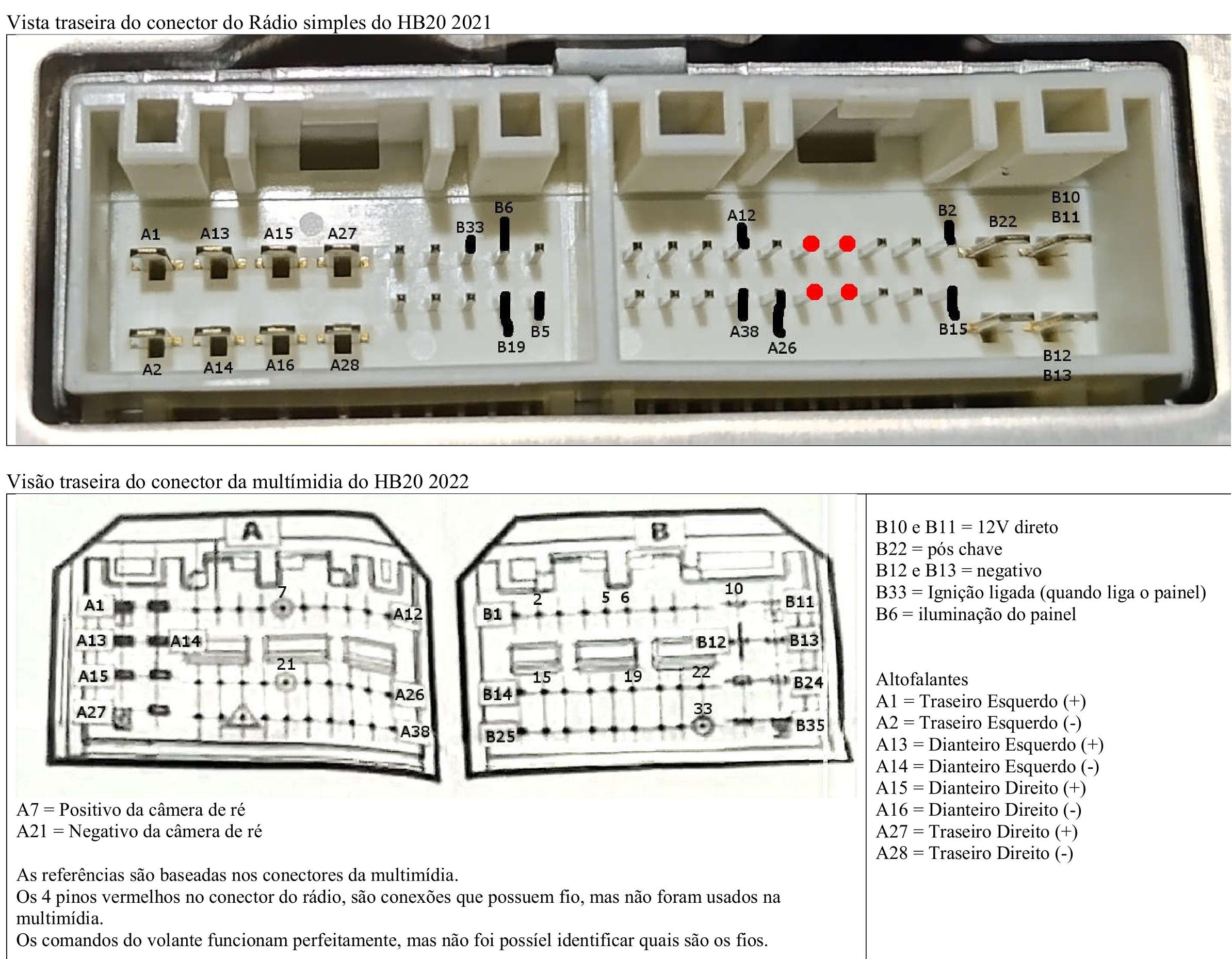

Alguém tem o esquema elétrico do multimídia e do rádio simples do sense?
Poderia disponibilizar?

Segue esquema que fiz quando troquei o rádio simples do meu sense pelo multimídia original. Coloquei câmera de ré, porém não consegui encontrar o pino de ativação na multimídia, na internet encontrei uma pessoa dizendo que seria o B25, mas no meu não funcionou.
Segue esquemático, espero que ajude.
