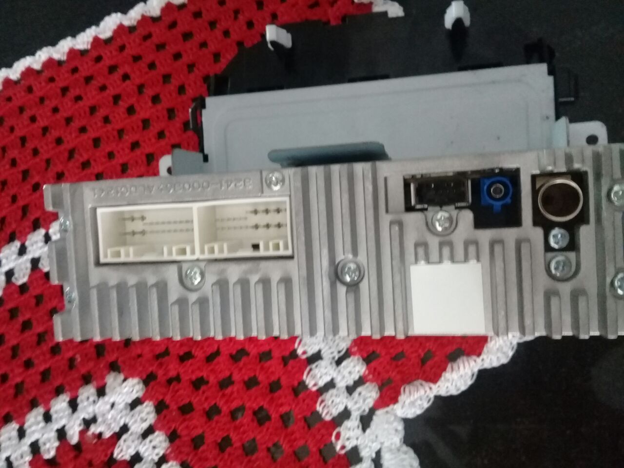

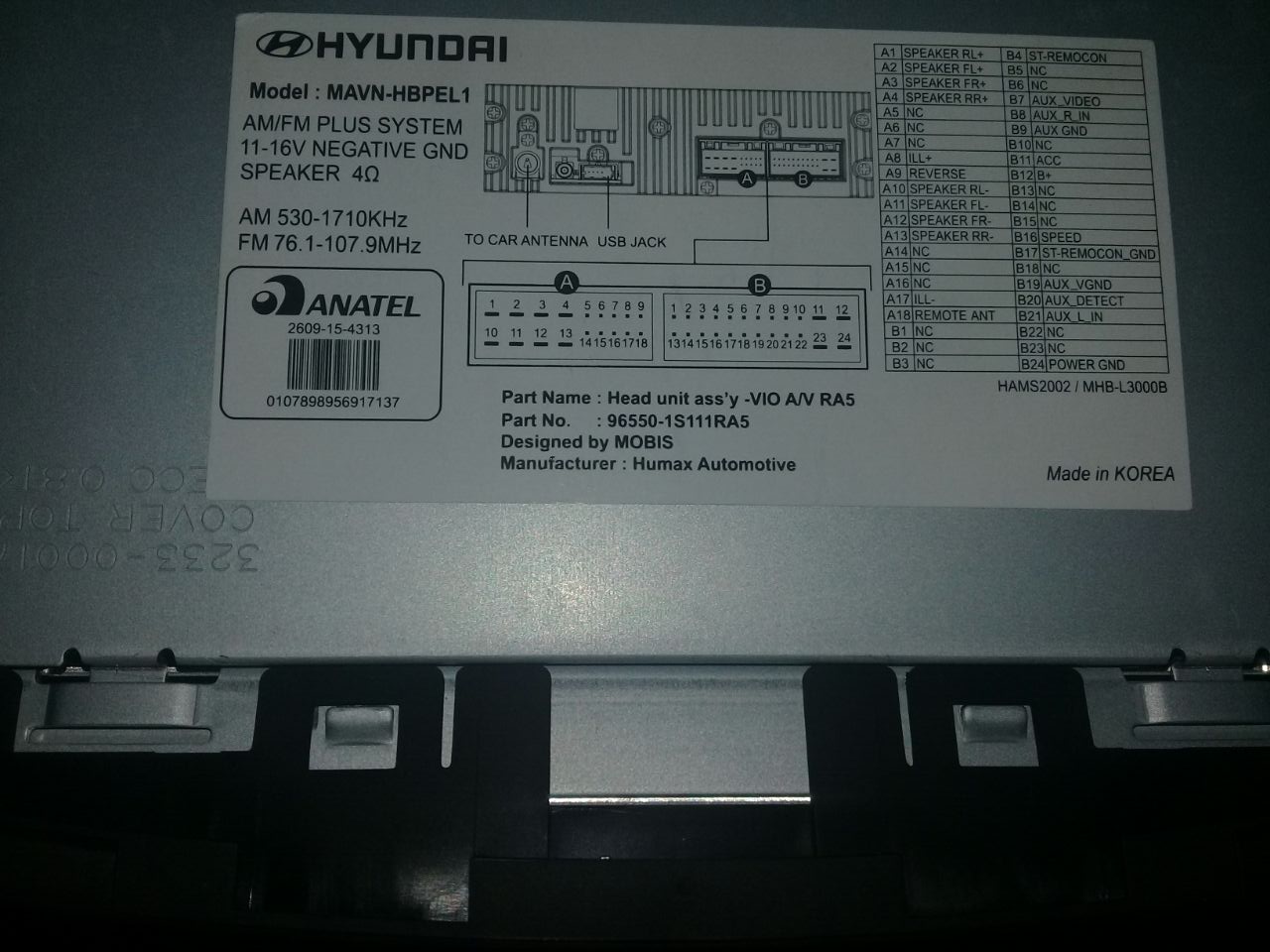

Vou tentar retirar o pioneer, qualquer dúvida vou postar as fotos, mas se alguém aí souber detalhes dessa central , nos informe, se funcionar vamo por fotos aki tb, abraços a todos !

Acredito que vá ser como falei antes! Só a questão do USB. A não ser que seu HB é daqueles que não vinha nem com preparação para som, ai não tenho como afirmar se o chicote está ali pronto como o modelo que tem. Caberia de testar mesmo!

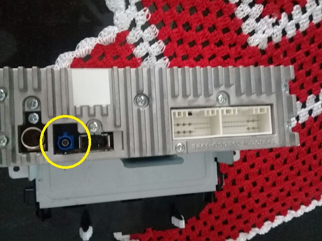

Alguém sabe pra que que serve esse conector azul, atrás do bluemidia? modelo : MAVN-HBPEL1

Sim, antena de GPS que ele não faz uso por que no sistema dele só usa GPS do celular..
