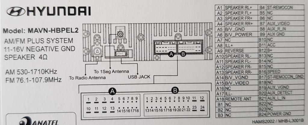

HB 20 X, 2018/2019 - Consegui instalar o modulo de som na multimídia (blue media model: MHB-L3001B - com TV) e ficou tudo funcionando perfeitamente, mas hoje observei que ao realizar ligações, sou escutado pelas pessoas, mas não escuto nos auto falantes do carro o audio das pessoas para as quais estou ligando. O que será isso? Existe algum fio no conector traseiro do radio referente ao audio de ligações telefonicas? Não creio que seja configuração no celular pois fiz o pareamento com uma caixa JBL que possuo em casa e o audio das ligações aparecem .
Anexo:
Descrição do arquivo: Diagrama do conector
20180908_100825.jpg [ 84.83 KiB | Exibido 11987 vezes ]

Resolvi sozinho, o instalador não havia ligado o fio negativo do conversor de impedância no negativo da multimídia. A parte mais complicada para remover a multimidia é remover as saidas de ar
