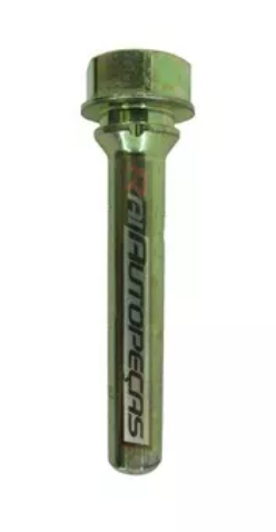

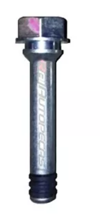

Recentemente fiz uma lubrificação preventiva dos pinos da pinça de freio e percebi que o pino inferior e superior possuem algumas diferenças, um tendo uma coloração amarelada, enquanto o outro é cinza e possui uma borrachinha perto da ponta. No meu HB20, o pino amarelado se encontrava na posição inferior, e o cinza na posição superior da pinça. Tudo instalado sem problemas.
Pois bem, por curiosidade fui checar no Mercado Livre quanto seria um conjunto novo, e para minha surpresa, os anúncios que vi indicavam que a posição dos pinos seria o contrário. Por exemplo:
Este estava sendo indicado como inferior, código 581621H000
Anexo:
inf.png [ 48.71 KiB | Exibido 19490 vezes ]
Este estava sendo indicado como superior, código 581611H000
Anexo:
sup.png [ 47.91 KiB | Exibido 19490 vezes ]

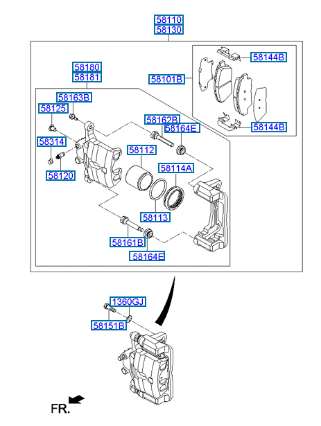

No entanto, consultando os códigos de peças, o código do inferior é 58161, e do superior 58162:
Anexo:
map.png [ 46.3 KiB | Exibido 19490 vezes ]
No entanto, neste mesmo esquema o desenho do pino inferior parece ter algo na sua ponta, o que lembra o pino com a borrachinha (581621H000).
Estou criando confusão ou algum dos sites não está correto?
