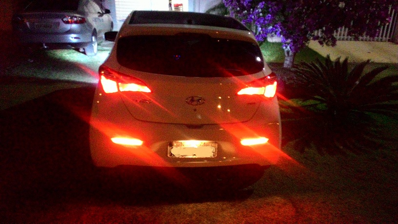

Galera fiz uma arte no meu Hb20 que ao meu ver fico top.
Transformei o simples refletor traseiro do meu HB 20 em uma super luz de neblina ficou top.
Para fazer é bem simples é só retirar, o refletor, desmontar ele ai instalar uma placa de led, ligar direto na saida da alterna traseira e ta feita a caca..

Gostei d+ do resultado... No seu caso pelo que vc disse você adaptou com a luz da lanterna, então quando ascender os faróis já ascende tudo, e não seria como tem em alguns carros como luz de neblinha... Mesmo assim gostei do resultado... Tem como vc passar a placa de LED que vc comprou? Acho que isso é um upgrade que merece um tópico no DIY(faça você mesmo), parabéns e já fiquei tentado para fazer no meu... kkk...

Oi tudo bem.. então mais ela ta ligada na corrente da lanterna porem no liga e desliga do farol de milha.. por isso falei em ser de neblina..
Outra coisa, essa placa eu fiz ela, não acha para vender.. se quiser faço duas para vc...
Ainda bem que vc gostou, fica bem legal vale a pena alem de ficar totalmente diferente...

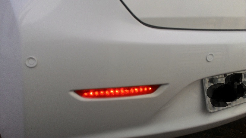

Não daria para colocar o refletor por cima dos leds ( colados com silicone), ficaria mais original e ligado?
Para retirar o refletor, é fácil, puxa por trás mesmo, com uma chave de fenda?

Mais o refletor esta por cima do led... eu tirei aquela camada de acrilico do suporte, e coloquei por cima...

Ficou bem interessante ... Eu já estava pensando em fazer algo similar no meu, mas como é um HB20-x, o refletor é redondinho, pensei em comprar um disco de leds no Ali e seguir sua ideia ...

Como fica o esquema elétrico de ligação das lampadas no farol auxiliar ?
Por onde passou os fios ?
