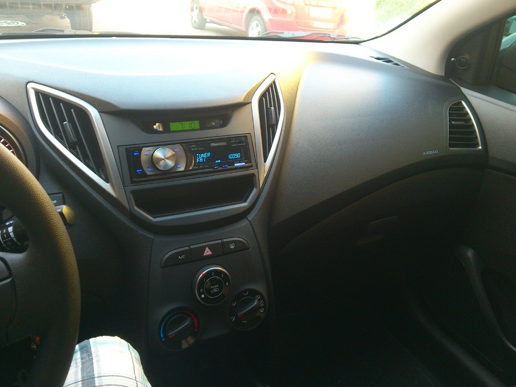

Este fim de semana resolvi "fabricar" minha própria moldura a partir da tampa original do painel.
Gostei do resultado, hoje já mandei instalar meu Pioneer Mixtrax e eu achei bem satisfatório.
Recordar a moldura foi trabalhoso, mas nada que um estilete, lixas e algumas horas de trabalho não resolvessem.
Prá recordar eu fiz um molde em papel da frente do rádio e redesenhei na moldura, depois fui cortando e ajustando devagarinho.
A idéia foi fazer algo parecido com o que nosso amigo João Pacheco fez, que foi usar a moldura do painel como sendo a moldura do próprio rádio. A noite, vou postar algumas fotos da moldura e da instalação prá vocês verem como ficou.
